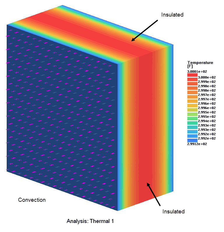

结果
板是由一个 1 x 1 x 0.5 英寸的实体模拟。实体的侧面是隔热的,以便只允许在垂直于板表面的方向上进行传热。
参考 | SimSolid | % 差异 | |
平面中间处的温度 [华氏度] | 299.1 | 300.0 | 0.30% |
流体的热流率 [BTU/(hr*ft2)] | 2083.3 | 2084 | 0.03% |
图 1. 板的温度分布
